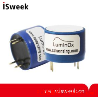

氮气灭火的机制基于其惰性质。在封闭空间中,通过增加氮气浓度,可以降低空气中的氧气比例,从而抑制火势。氮气不支持燃烧,而是通过排挤、稀释氧气,防止火焰的进一步蔓延。这种机制特别适用于需要避免水损和化学污染的场合,如电气设施、数据中心、档案库和艺术品保护区。在这个时候就要监控这个输送N2的管道内的N2含量。如果这个管道泄漏  那么一定就会有空气进来O2浓度值就会上升。还有如果车载制氮机出现故障 管道内的O2浓度也会升高。这样使用的氧气探头就可以监控这两个问题。针对于这个检测,这种车载环境温度一定会超过40度所以排除了电化学的氧气探头。所以我把考虑的点放在光学和氧化锆上。
荧光氧传感器基于荧光遇到氧分子猝灭原理,氧气吸收光线中蓝色部分的光谱。氧气会使特殊钌化合物激发出的荧光产生猝灭效应,以致发出的光的光强发生变化,荧光强度变化时间跟氧气浓度有关。英国SST 荧光氧气传感器 (O2传感器) - LOX-02-S直接测量氧偏压,并且内置了气压传感器测量环境大气压,几乎不受海拔影响,也可以由此计算出氧浓度值。除此,该产品只提供检测模块,可以输出RS232TTL电平,需要的话还可以与评估板LOX-EVB搭配进行RS485通信,极其方便设计者成功设计出各种检测氧气的仪器和设备,比如安装在高原旅店的室内配合高原制氧机一起使用等。
