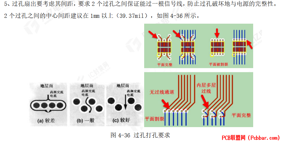

发表于 2024-1-5 14:19:44 | 显示全部楼层
注意规范扇孔
