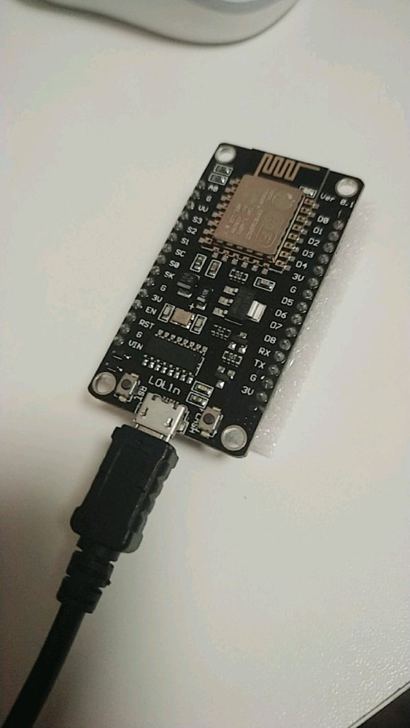

ch340安装驱动,预安装成功,但是识别不到板子,咋回事?

win10 64位 和 win7 32位的系统都试过了,也尝试了三个不同版本的驱动,都不行。。。

板子没工作被,测下电压,还有晶振

解决了,把充电线当数据线接上去了

板子插着在安装一下,还有一个办法是重新下个驱动,有时候驱动不合适,也会出现这种问题

插上板子,先点击卸载驱动,再点击安装驱动就好了
