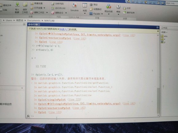

警告:函数的数组输入失败。请按元素运算符来提高速度。怎么解决啊,各位大神

这个是红色的嘛?你别再命令行写程序呀

你直接新建 脚本,然后再试试

元素运算符
把*化成.*
