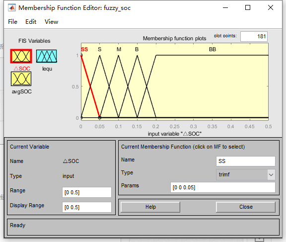

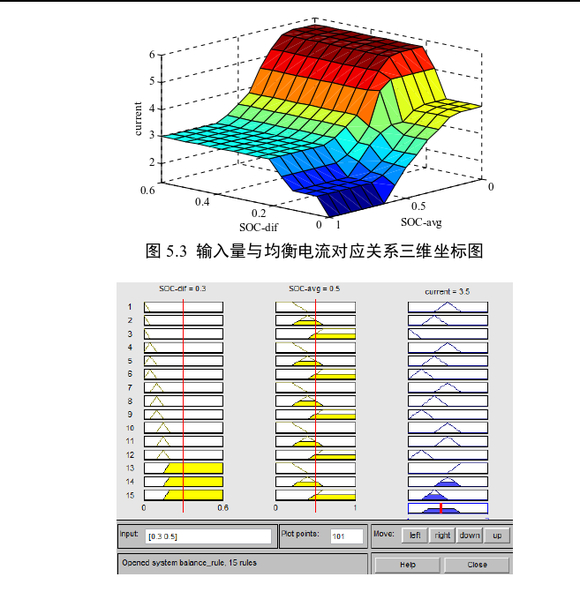

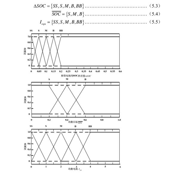

这个是文献中模糊控制参数的设置

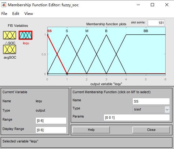

发表于 2023-3-27 12:21:46 | 显示全部楼层

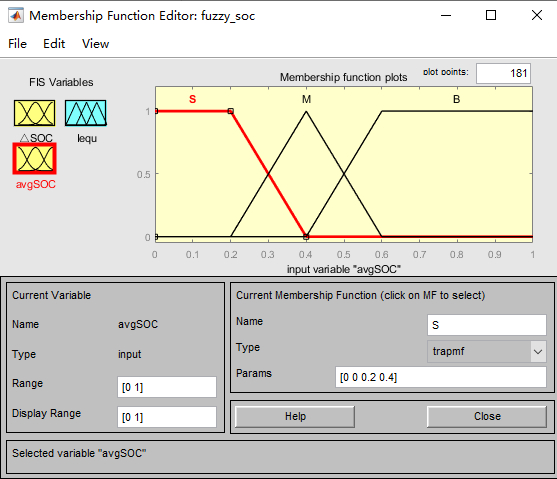

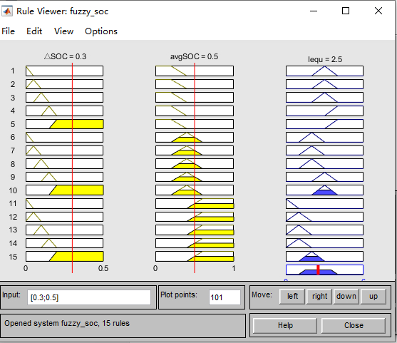

这个是我按文献中参数的设置

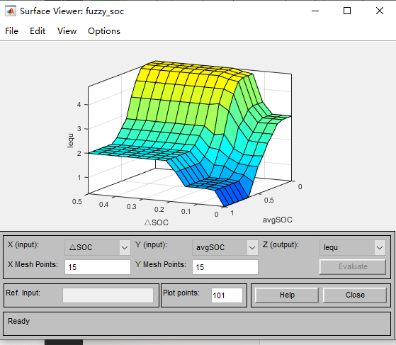

发表于 2023-3-27 12:22:25 | 显示全部楼层

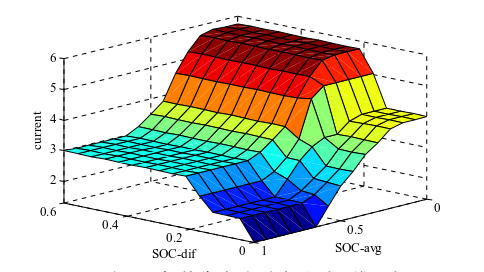

左边是文献中,右边是我自己设置的。请问下为什么我的电流平面只有2,并且电流的最大值也到不了6
