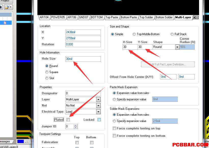

Altium designer非金属化孔一般怎样处理呢
9518
50308
发表于 2017-3-26 17:06:38 | 显示全部楼层
1、使用焊盘,设置孔和外径一样大,然后去掉plated选项;
如图所示
2、使用机械层(板框层),画一个闭合的圆环。

在需要大面积铺铜的情况下,第一种方法好点吧,因为可以设置这个为某一个网络,然后用规侧设置这个间络的间距,就可以避开螺丝头的位置。(一般不金属化多次情况是用来作螺丝孔定位孔这类的吧!)

一般应用在固定孔这块  你说的一般处理是需要怎么样
