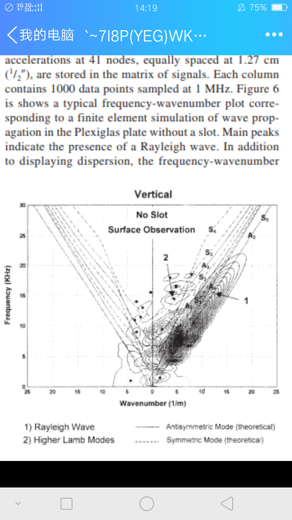

例如这个图

如何

楼主画出来了吗
