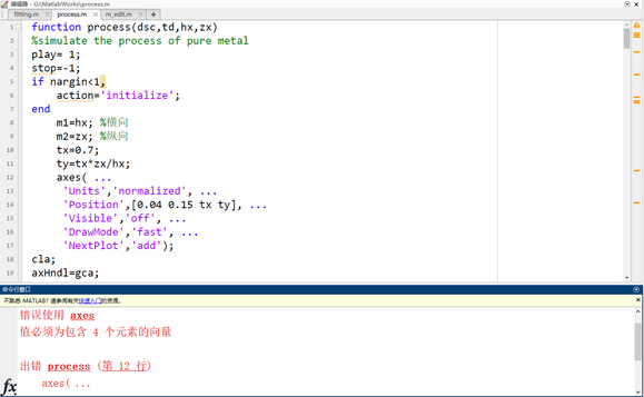

请问一下各位大佬,这种报错该怎么处理?Position确实是4个向量呀。是我的matlab版本太高的缘故吗?

发表于 2023-3-21 16:49:32 | 显示全部楼层
确认一下你的hx和zx是单个数还是数组
