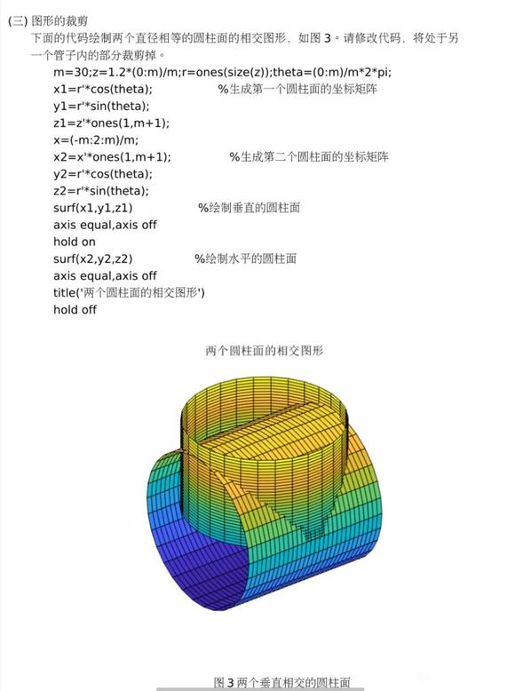

如图,请问要求要怎么实现要求呢?
