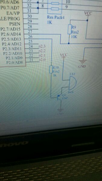

采用的stc89c52rc单片机,蜂鸣器用的是有源蜂鸣器,用的灌电流方式,pnp三极管控制开关,为何上电一瞬间,蜂鸣器会响一下。求大神解答,电路图如下

讲道理的话  应该是io口低电平三极管会导通,蜂鸣器才会响,而51单片机上电io口应该是高才是,为啥会响

是不是因为上电瞬间 io口由无电状态变为高电平状态是需要时间的,然而这段很短的时间内 三极管导通,蜂鸣器会响,然后等io口上电完毕,完全置为1,蜂鸣器才不响。

懂了  因为这个电路是测温报警电路,上电瞬间ds18b20给数码管送85度,然后超过报警温度,所以才会响,然后等ds18b20送正确的温度给单片机,蜂鸣器自然不响。

驱动蜂鸣器的三极管的基极要加个上拉电阻 10K。

这个问题怎么解决,ds18b20初始化85℃
