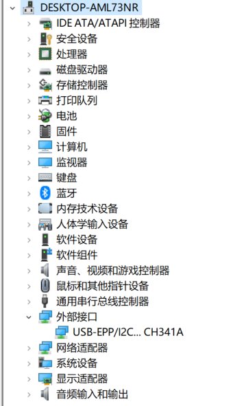

问一下大佬们,电脑插上串口ch341a,这显示的怎么是外部接口呀,不应该是端口吗?这就导致了ISP无法读取到串口,更无法烧写程序,问一下该怎么解决?

你应该买CH340 USB转TTL串口。

驱动不对

这个芯片识别脚应该有问题,这编程器模式

有跳线吧,把跳线拔掉
