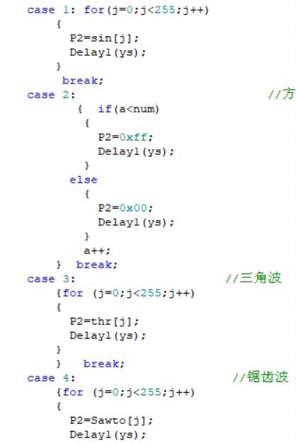

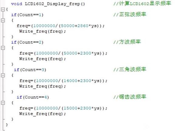

请问一下那个频率公式是怎么来的啊?
