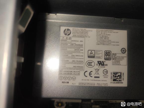

求助大佬来看看

发表于 2023-3-3 08:08:48 | 显示全部楼层
260w?

发表于 2023-3-3 08:09:47 | 显示全部楼层
正12伏分双路输出,每一路都是最大18A,即216瓦,CPU才65瓦,毫无压力
但正12伏双路总共不能超过260瓦,为了不长期处在高负载高发热,正12伏满载功耗为最大功率的70%,即260瓦X0.7=182瓦
显卡最大功耗 = 182瓦 - 65瓦(CPU最大功耗) = 117瓦
117瓦级别的显卡有:GTX550Ti、GTX960、GTX1060、GTX1660、新版外接6PIN版本的RTX3050
