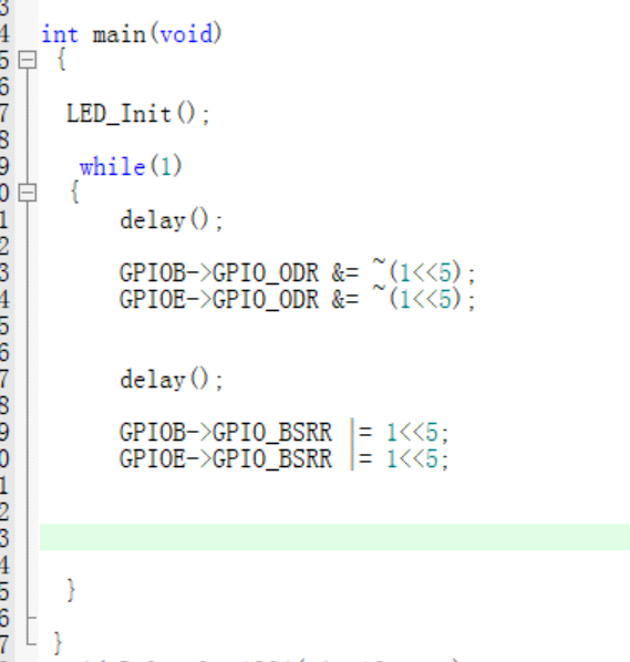

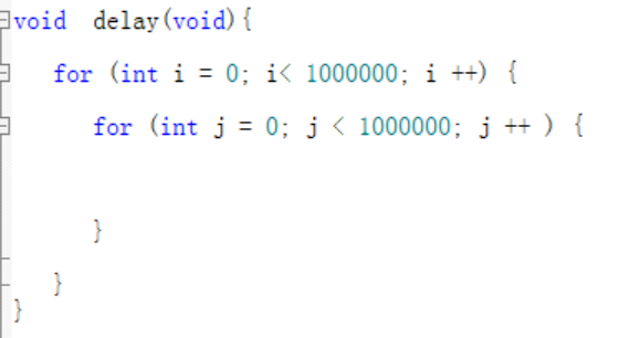

小白求助!!!。for循环无法实现延迟效果,这是为啥呀

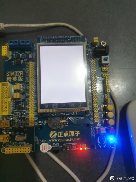

就一直亮着,仅仅是灯光稍微弱了一点,看不到闪烁效果,for循环的次数是也调过,好像无论调多少次for循环次数,灯光节一直没变化

j那层的循环里面加一句__nop();
