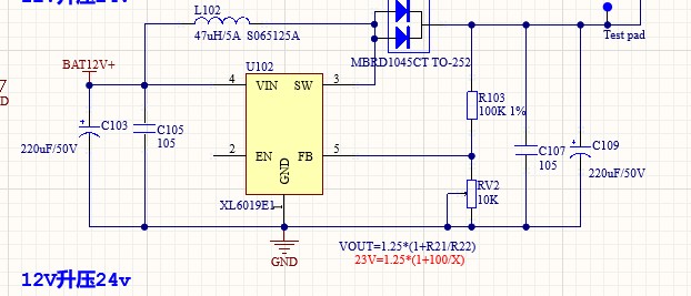

大佬们帮忙看下这DC-DC升压电源IC带一半负载就85°是什么原因?

12V升压到24V,负载用的事一个大功率的滑动变阻器,输出24V,2.5A电流的时候,XL6019E1芯片就能升到85°。
看芯片资料最大电流是可以达到5A的,所以没搞明白为什么半符合就发热这么严重,希望有精通电源的大佬帮忙看看哈!!
