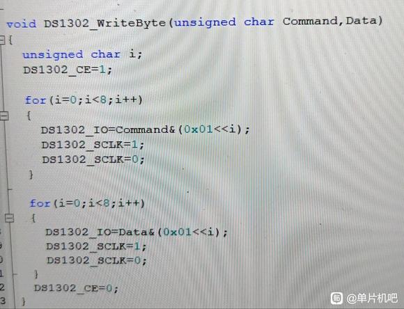

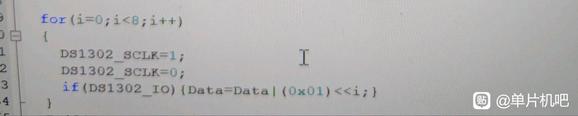

为什么写进数据的时候是先赋值再上升沿
而读数据的时候是先下降沿再读数据(一旦把读数据和下降沿顺序反过来便会出错)
