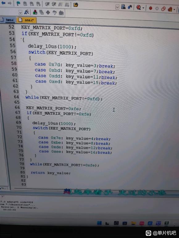

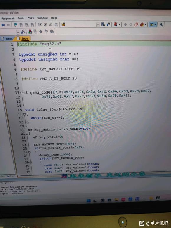

就是图一左边有丨包裹着我写的函数,到了我又写了第二个就没有这
604
970
5115
5115
发表于 2023-2-23 07:42:19 | 显示全部楼层 |阅读模式
竖着的括号了,然后图二烧录进去单片机没反应,求帮忙看看问题,谢谢
