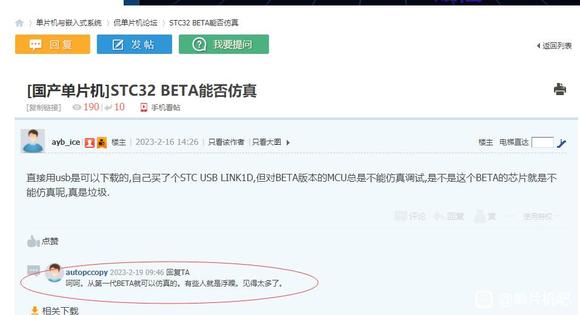

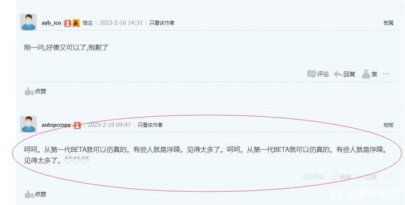

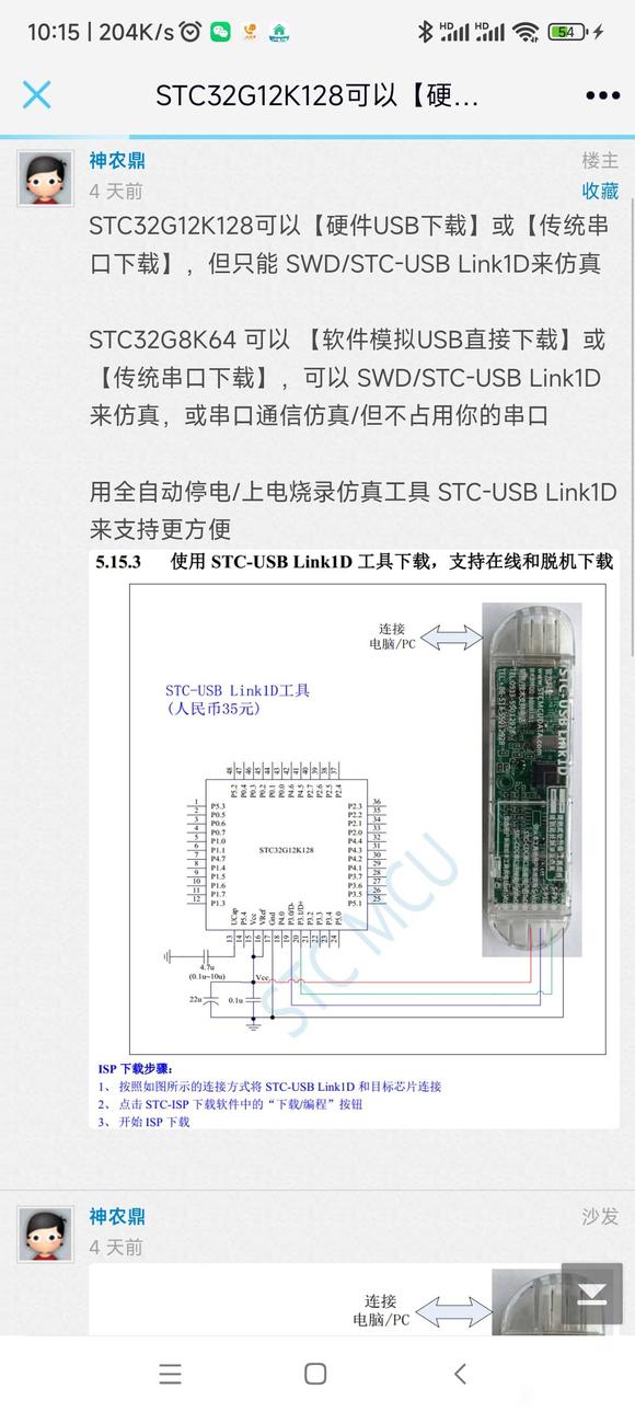

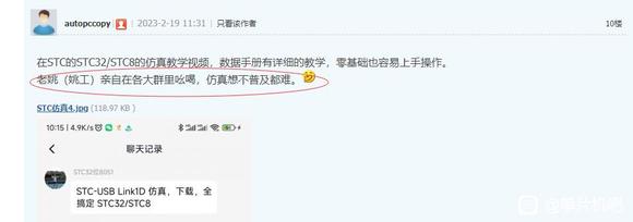

问:STC32 BETA能否仿真?答:呵呵。从#STC32#  第一代BETA就可以#仿真#  的,需使用stc USB link1工具(暂不支持串口)仿真。stc原厂论坛及数据手册有仿真教学视频及资料,零基础可学会。yeah
