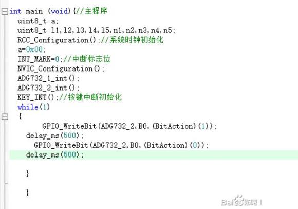

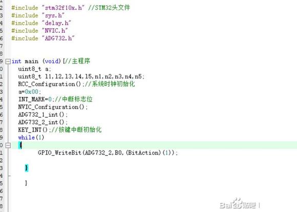

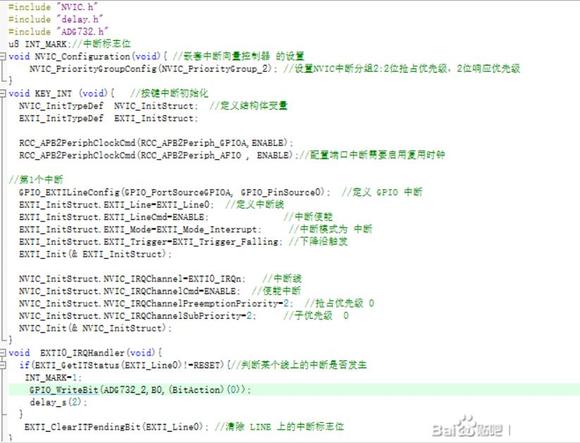

同样的中断程序,为什么在主程序加几句话之后就不能中断返回了?急急急 求大佬指教

delay函数具体是什么内容,是不是因为这里面用的systick的关系
