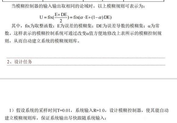

网上查到的资料都是在fuzzy里面添加规则,但是这题他这个用这个公式自动生成规则搞不懂
