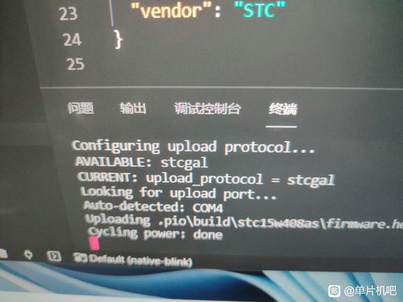

用platformIO  upload   stc89c52rc就一直卡在这

出现这句话时,重新上电试试。
