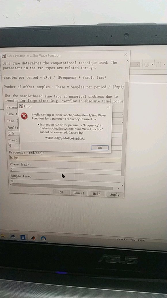

萌新向大佬求助,我在simulink中给sin赋值时,π应该怎么输入,我打的pi,显示是错误

0.4*pi?

请问这里怎么输入派?
