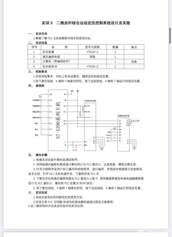

求助,这个题目用siumlink怎么做

求助,这个题目用siumlink怎么做-1.jpg 想问一下这个题目用siumlink画一个仿真电路图应该画什么电路图
