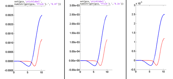

如果强制统一Y轴(YTick, YTickLabel)格式,就不能用科学计数法。如果用科学计数法,y轴小数位数又不齐。如何处理?
下图是matlab画的,区别在于所用命令,
左边是 set (gca, 'YTickLabel', num2str (get (gca, 'YTick').' , '%.4f) )
中间是 set (gca, 'YTickLabel', num2str (get (gca, 'YTick').' , '%.2e) )
右边是默认的图

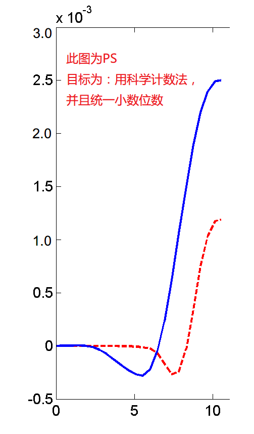

我的目标是下图(当然了这张图是我PS的)

就是如何保留左上角科学计数法标志 x10^n 同时统一 y 轴的小数位数

1.统一小数点后的位数:
x = rand(30,1);y = rand(30,1);scatter(x,y);ytickformat('%.2f')
2. 计数法两种可以尝试
1.tickformat中选择'%.4d'变成以10为底的坐标数;
2.先画图,然后获取坐标轴上显示的数值,转换为字符串以后重新进行显示
