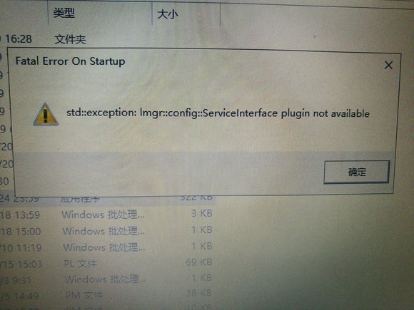

【求助】std::exception:Imgr::Servi

发表于 2023-1-14 12:23:04 | 显示全部楼层
你修好了吗,我也出现这个问题了

发表于 2023-1-14 12:23:23 | 显示全部楼层
这个什么原因,你们清楚了吗?

发表于 2023-1-14 12:24:16 | 显示全部楼层
参考一位外国友人的解决方法:
1.原因:当反病毒程序破坏运行MATLAB所需的一个库时,就会发生这种情况。尝试检查您的“$MATLABROOT\bin\win64\matlab_startup_plugins\lmgrimpl”目录,看看是否有一个“libmwlmgrimpl”。dll文件有超过0 kb。
2.解决方法:可以将dell文件拷贝到该文件夹下继续使用,提供2017a的dell文件(不知道其他版本能不能用),为了避免此种情况,建议卸载杀毒软件或者添加信任。
