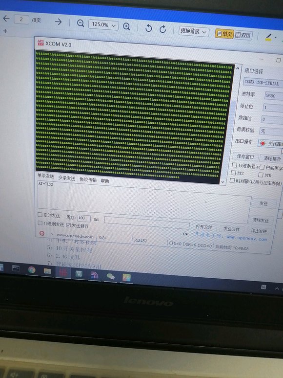

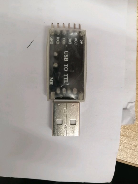

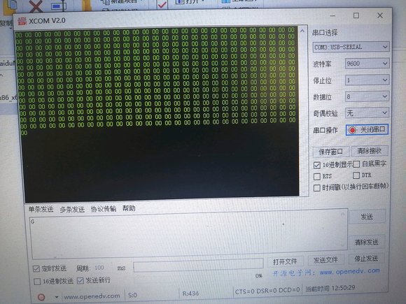

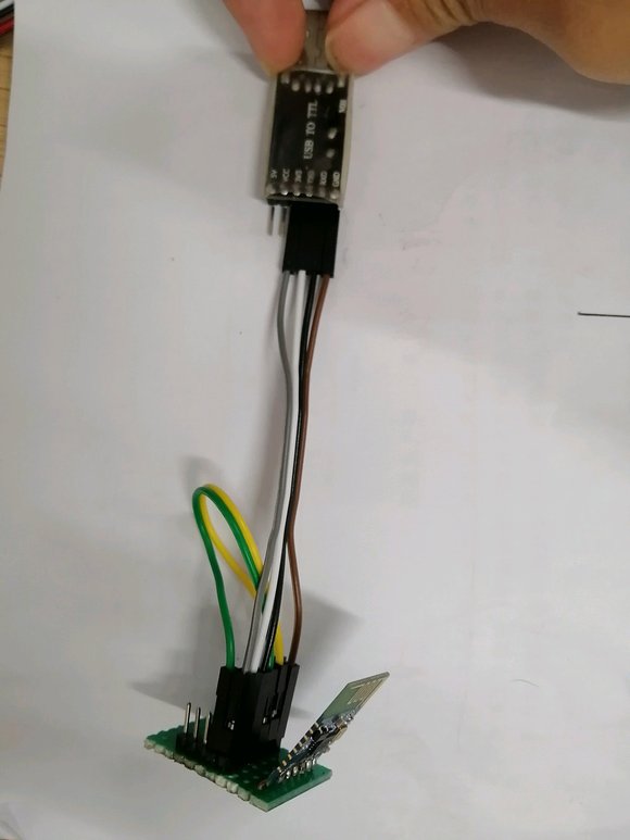

老哥们,有用过JDY-40无线模块吗?
介绍上说连上串口就能用,但我连上之后模块就不停给电脑发送0x00(波特率默认9600),两个模块上电透传也传不了,
有用过的老哥解惑吗?

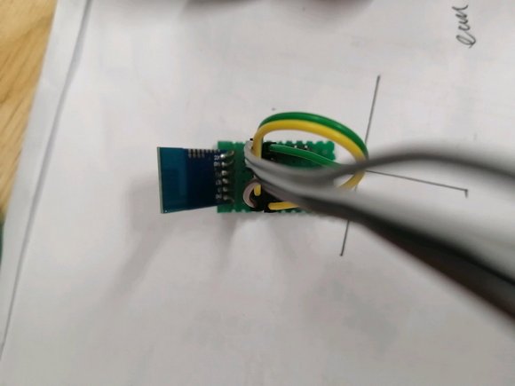

发表于 2023-1-12 16:49:35 | 显示全部楼层
大概是这个样子

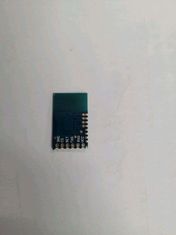

发表于 2023-1-12 16:50:34 | 显示全部楼层
我用过,这玩意得3.3供电和通信,5v的txd串电阻,要不然直接烧,你这个可能是有引脚烧了,或者只开启了一个。再有就是set上拉,还有一个要下拉

发表于 2023-1-12 16:51:40 | 显示全部楼层

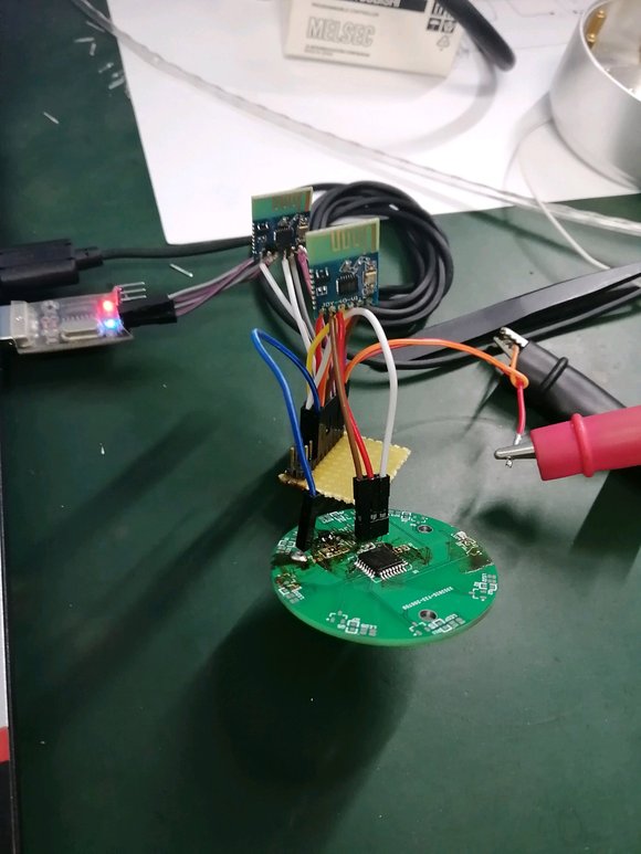

不停发送0x00的原因可能是因为电流不够,换成学生电源供电之后就没有这个现象了,显示的输出电流在10ma到20ma跳动(基本稳定在20ma偶尔跳到10ma,电源最低单位是10ma),之后的两模块无线对接接还没有测试。

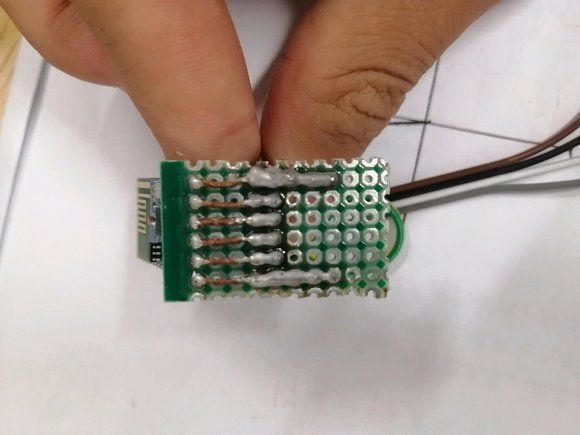

发表于 2023-1-12 16:52:38 | 显示全部楼层
另外,又换了家有技术支持的店买了两个,技术支持说只要在vcc和gnd之间加10uf电容就好,自己加了一个0603贴片,貌似没用,笔记本供电还是有这个现象,猜测是电容原因(电解的可能好一点?)

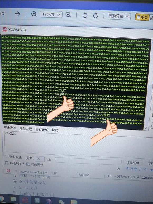

发表于 2023-1-12 16:52:55 | 显示全部楼层
是供电不足的原因,图为无线传输成功(虽然距离很近)
