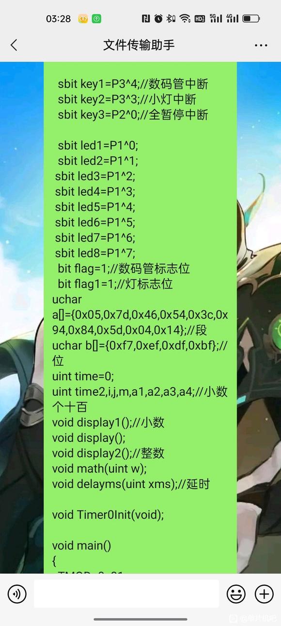

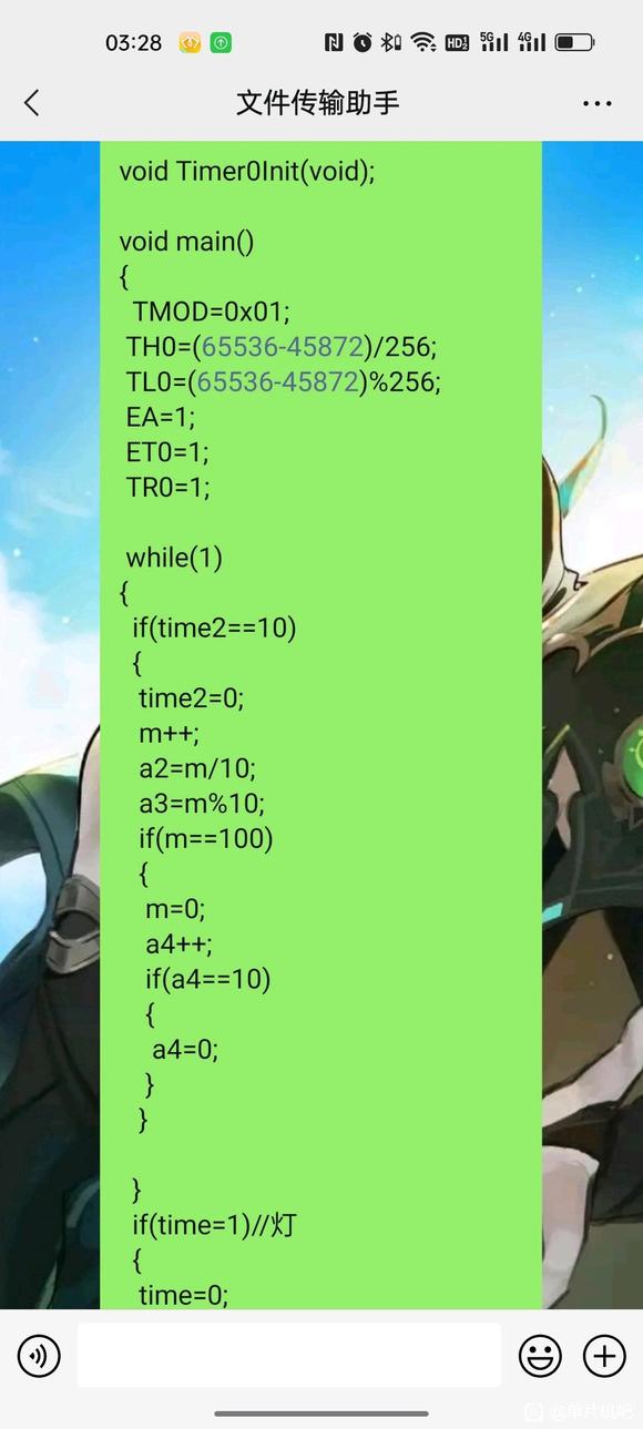

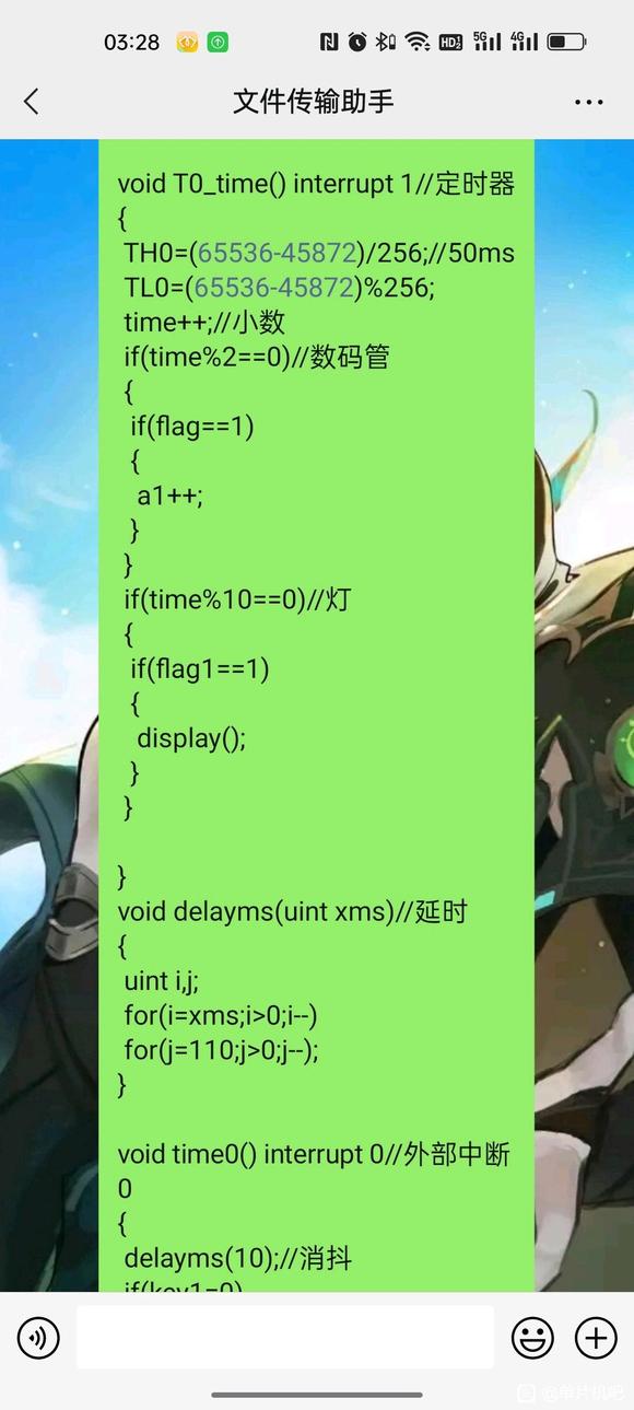

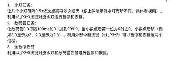

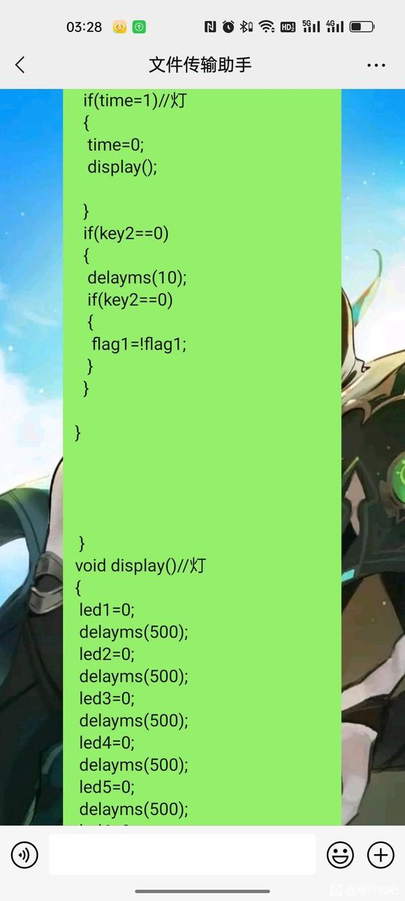

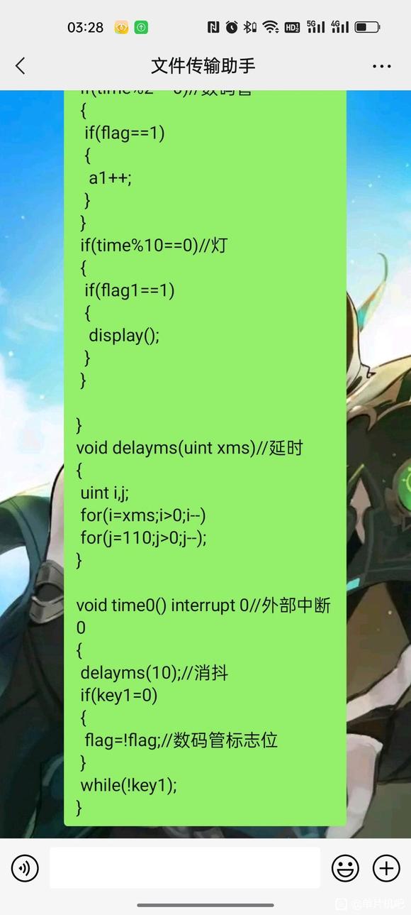

要实现这个,这是我目前写的代码,只亮灯什么现象都没有
#include<REGX52.H>
#define uint unsigned int
#define uchar unsigned char
