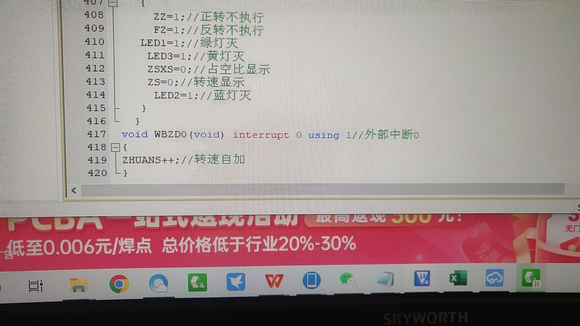

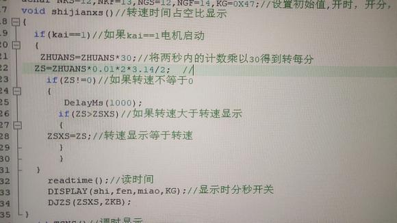

ZHUANS=ZHUANS*30;
ZS=ZHUANS*0.01*2*3.14/2;
ZHUANGS应该是霍尔传感器3144测出来的转速
ZS应该是用完公式得出来的转速
霍尔传感器3144通过单片机外部中断0进行测速

你这注释的都够清楚了
