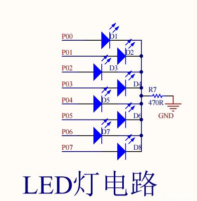

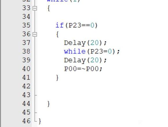

程序运行后按下按键s1灯会亮但是会以40ms周期闪烁,再次按下s1灯也不会灭
代码如下,原理图如下

矩阵按键要扫描吧,感觉按键值没有读对
