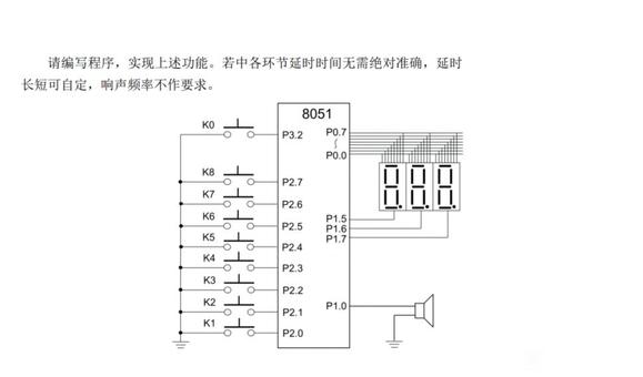

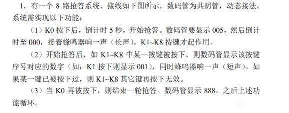

有没有大佬会这题,看懵了。
帮帮忙,求助各位大佬们
