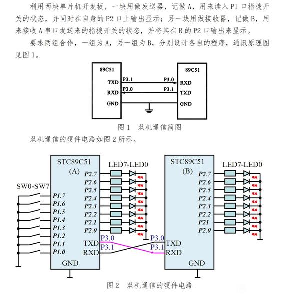

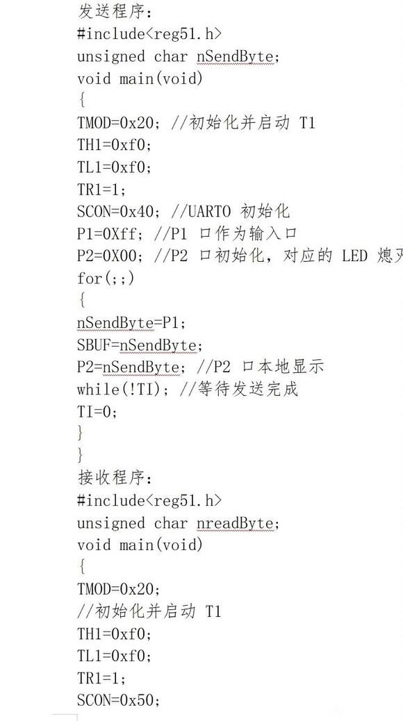

求助大神,单片机双机通讯实验
589
924
4975
4975
发表于 2022-11-10 10:11:20 | 显示全部楼层 |阅读模式
纯小白,接收改变值有什么效果影响
