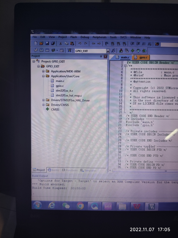

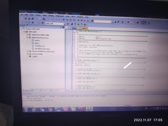

大佬们我在keil5里点击编译
616
968
5301
5301
发表于 2022-11-7 17:27:10 | 显示全部楼层 |阅读模式
main和gpio下面都没有出现可以打开的加号,这是什么原因

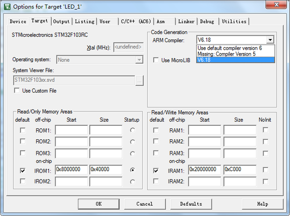

我把这个ARM Compel改成6.18后,发现可以编译了,gpio下面也有加号了,之前一直是Compel Version 5
