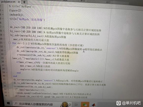

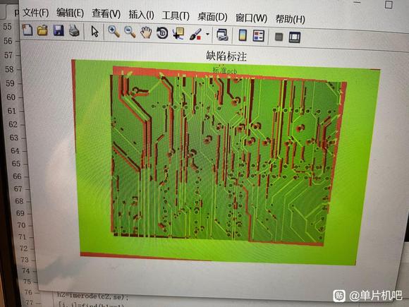

求各位大神指导代码问题!为什么图片配准的角度出了问题,最后检测结果不好!
