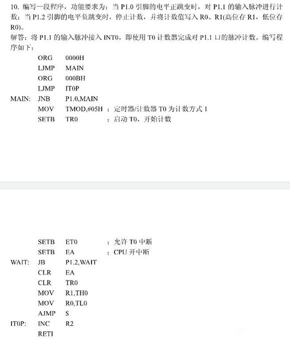

这道题答案的R2是什么意思?求大佬解答

求大佬解答

萌新一个,求大佬解答
