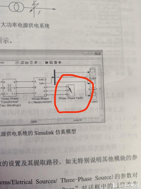

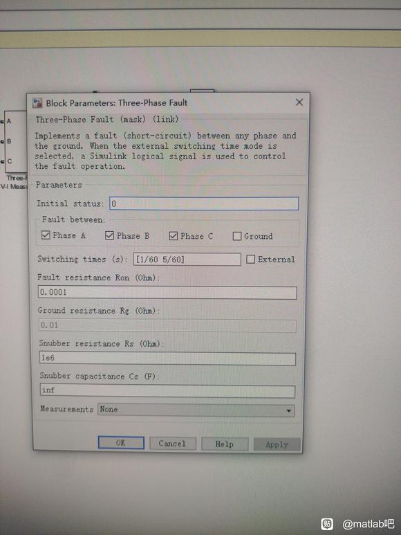

三项故障模块里的 transition status 和 transition times找不到在哪儿 求大佬帮忙指点一下
