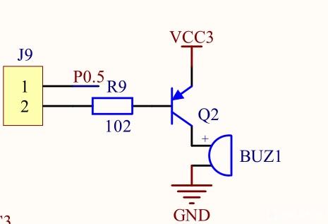

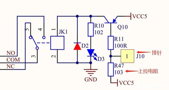

本人设计的5V继电器原理图如左图,单片机是3.3V供电,所以想用开漏输出操作继电器,但奇怪的是当IO开漏输出为高电平时,继电器居然通电闭合了。于是我又把开漏模式的IO接到蜂鸣器电路(右图),发现可以正常驱动,甚是不解,难道开漏输出只能控制3.3V的电路?不合逻辑啊,求大神解答,谢谢

R47电阻减小点,基极电压太低l
