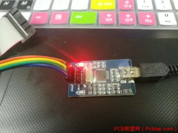

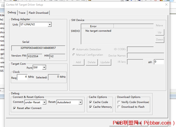

我用的是图中的STLINK,已经用了一个月了,都挺好的,可是就今天,不知道为什么突然弄坏我的两块单片机,现在单片机功能都可以使用,但keil就是找不到单片机,有人遇到过这种情况吗,或者说知道如何解决?

要么固件掉了,要么下载的线序接错了!

锁死了  没坏

换个仿真器试试,先确定是单片机的问题还是仿真器的问题
