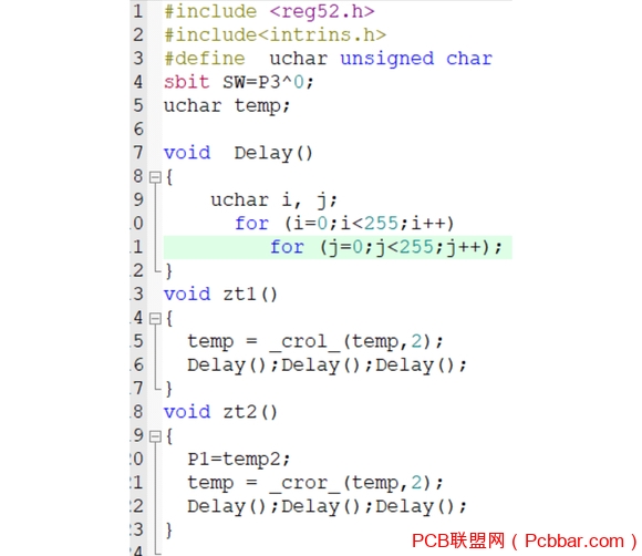

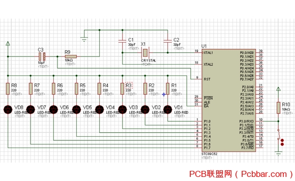

这是老师布置的作业,c52单片机,要求断开开关,奇数灯左移,按下开关,偶数灯右移。延时和左右移位的程序已经写成函数了(见图二)。断开开关奇数灯左移是实现了,但按下开关右偶数灯右移实在不会,求各位大佬赐教

if P3^0==0;
Delay(5);
if P3^0==0
   P1=temp2;
temp=_cror_(2);
Delay(5);
