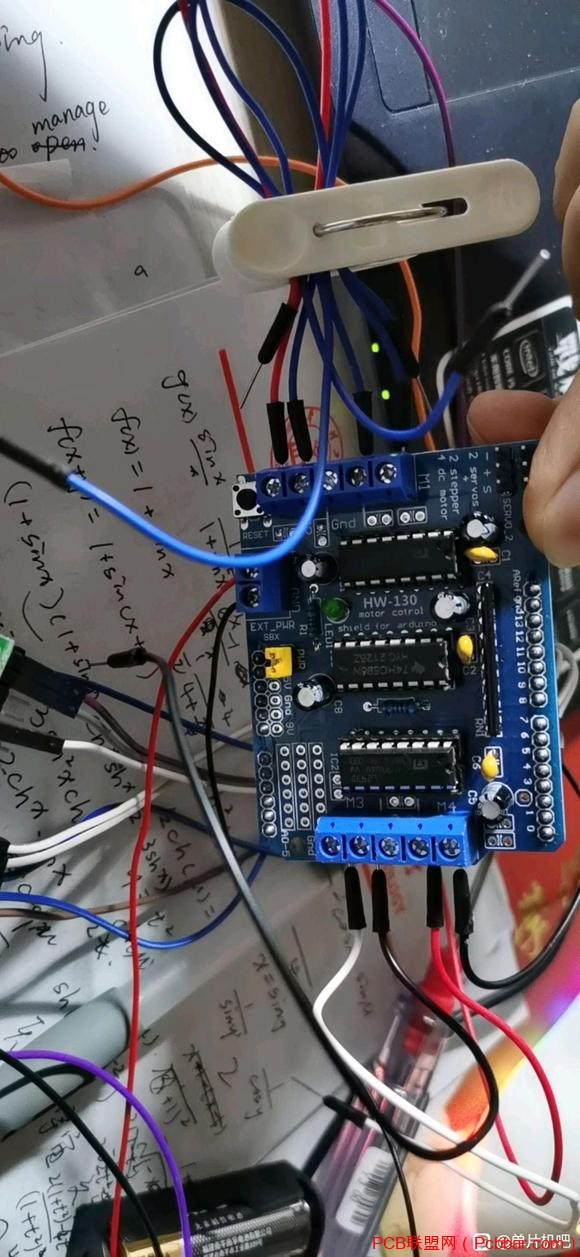

鼠鼠我连着四轮车买了l293d电机驱动模块
这个模块应该怎么驱动?-1.png 结果发现是专门为arduino设计的,而我只有51单片机
连的脚应该都是没问题的,电机驱动电源接的是6V
请问是直接给单片机接上电就行了吗,我试过但是电机还是转不起来
如果接线没错可能就是代码问题
我想看看能让电机转起来的标准接线

最新进展:
接到开发版上能正常运作,
接到买回来的最小系统运作不了,最小系统没坏
初步判断是没有共地导致数据写不进去

发表于 2022-10-19 07:51:11 | 显示全部楼层
l293d只能给arduino用吗?51能不能用
