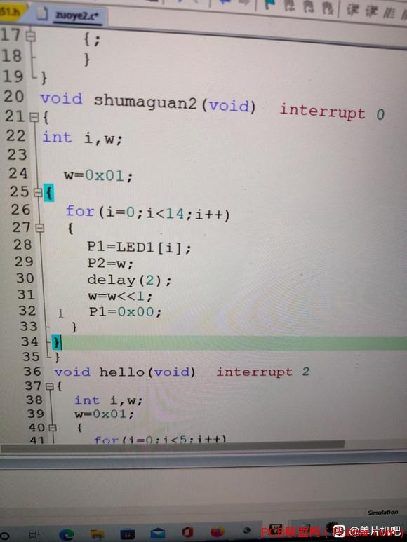

请问怎么让这个子程序循环100遍?是在外面再套个fou语句吗

发表于 2022-10-12 21:31:13 | 显示全部楼层
是的

发表于 2022-10-12 21:31:21 | 显示全部楼层
这样不行唉

发表于 2022-10-13 08:01:43 | 显示全部楼层
两层循环最好用两个不同的变量,不然内层循环会修改外层变量(i)的值的,从而导致循环错误。
