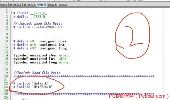

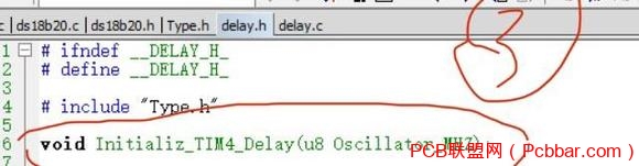

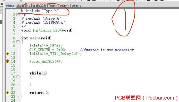

下如图按顺序1到4,在main函数中包含了,type.h头文件,而在type头文件中又包含了delay.h.和ds18b20.h为什么不能在main函数调用delay和ds18b20头文件内的函数呢??
