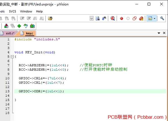

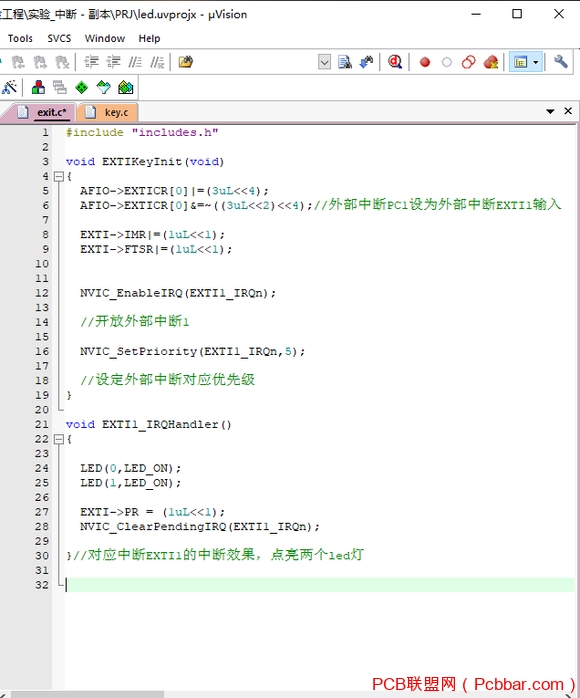

求助,想把外部中断改到pc口上去,结果就是不起作用
