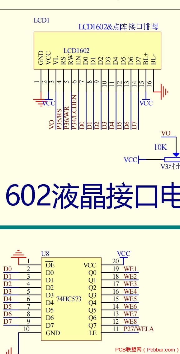

发表于 2022-10-10 20:39:12 | 显示全部楼层 |阅读模式
如果把引脚反接怎么办,楼下放代码和图片

发表于 2022-10-10 20:40:16 | 显示全部楼层
这个是代码的屏幕引脚接口
