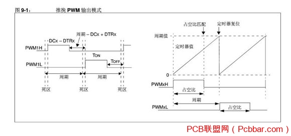

大佬们,推挽升压电路中,怎样编程实现两路pwm波交替产生?

可以试试用定时中断去启停两路PWM波生成器

stm32的高级定时器   单通道互补两路输出   死区调大点就ok了
