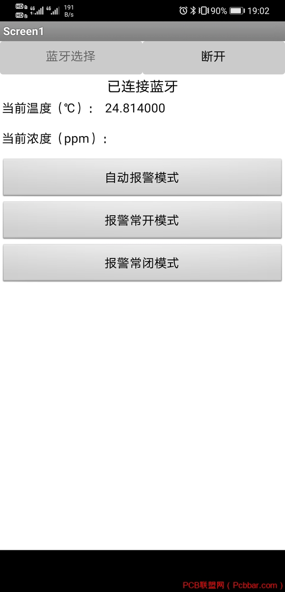

有会appinventor的大佬吗,解决可有红bao,请问大佬们,怎么让两个数据显示在不同标签,这样直接全显示在标签3了,4000是浓度值。

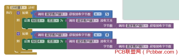

标签4文本=取接收文本后四位
589
924
4975
4975
发表于 2022-9-26 22:15:39 | 显示全部楼层
加标志位截取或者每个数据固定长度截取
