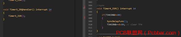

大佬们,这样定义是允许的吗?这两个是不同文件里的,用的定时器中断标志不同,这样会冲突吗?求解答,谢谢各位!!

后面那个数字代表意思是优先级,你这优先级冲突了
