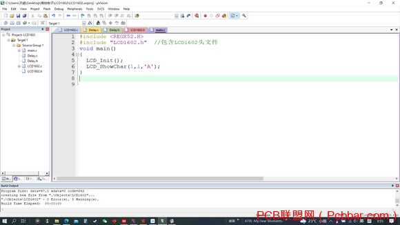

为什么我的LCD1602它不亮
程序应该是对的,检查了一下接口也是对的,为什么,为什么它就不显示,是不是硬件坏了啊,困扰我四天了这个问题

LcD座边电位器调下

可能1602的对比度不对,有一个可调电阻,拧一下。
