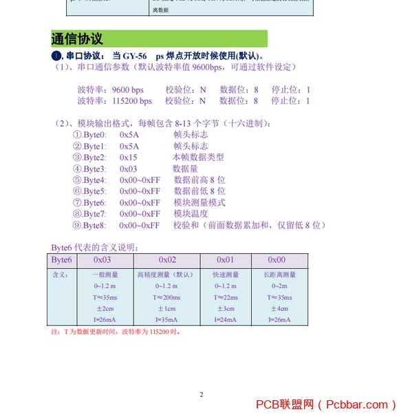

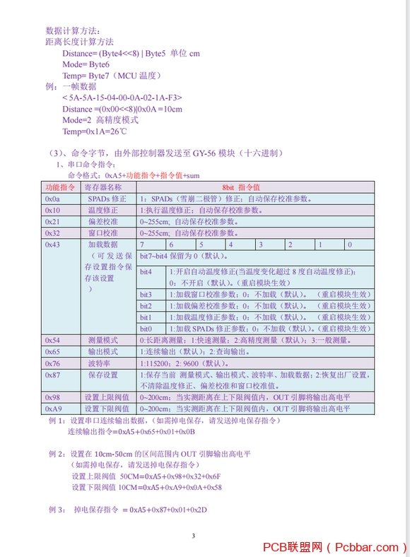

像这样的连续的指令是不是不能用HAL_UART_Transmit
