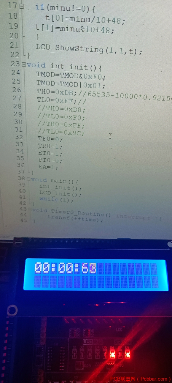

我想做个精确到10ms的计时器,晶振11.0592
p1首先这个transf的函数是将累计脉冲次数转时间的,

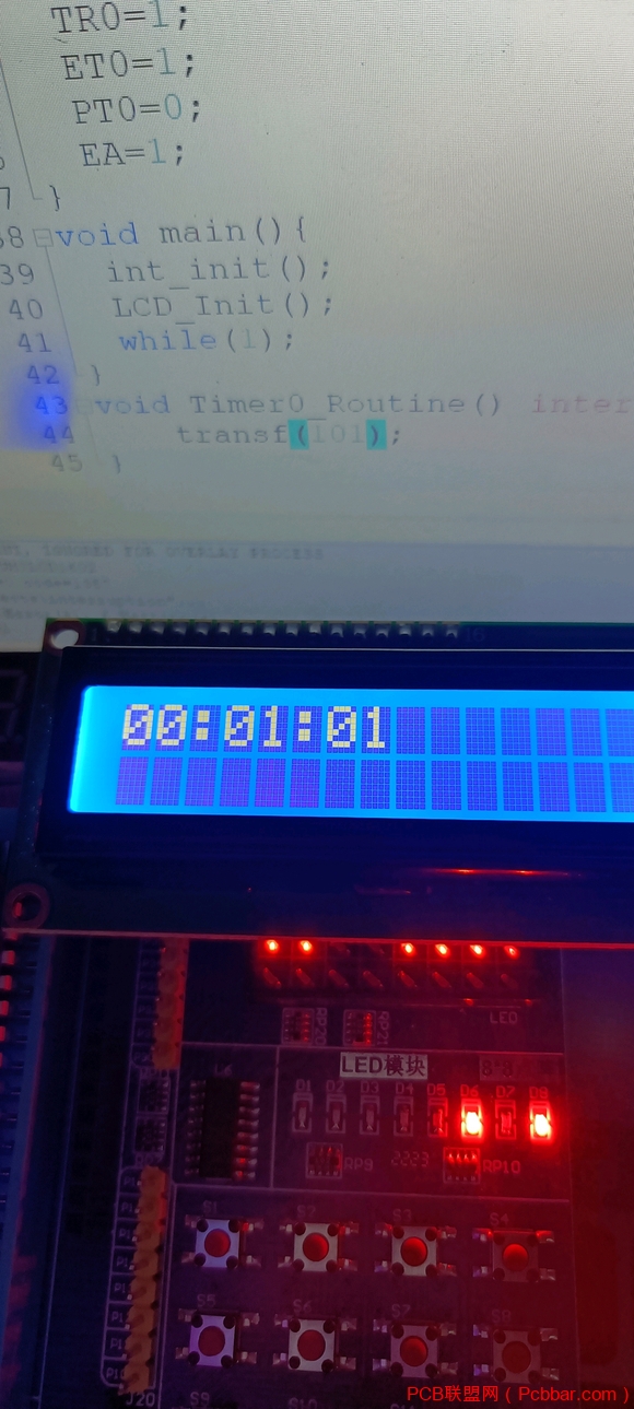

里面是101,也就是101*10ms=1.01s,显示正确。
p2初值设为56319,就是65535-10000*(11.0592/12)
但00:63实际上差不多6秒了,跟手机对比发现比正常还快。
