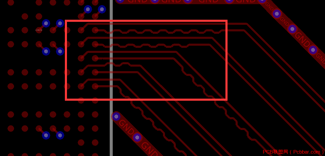

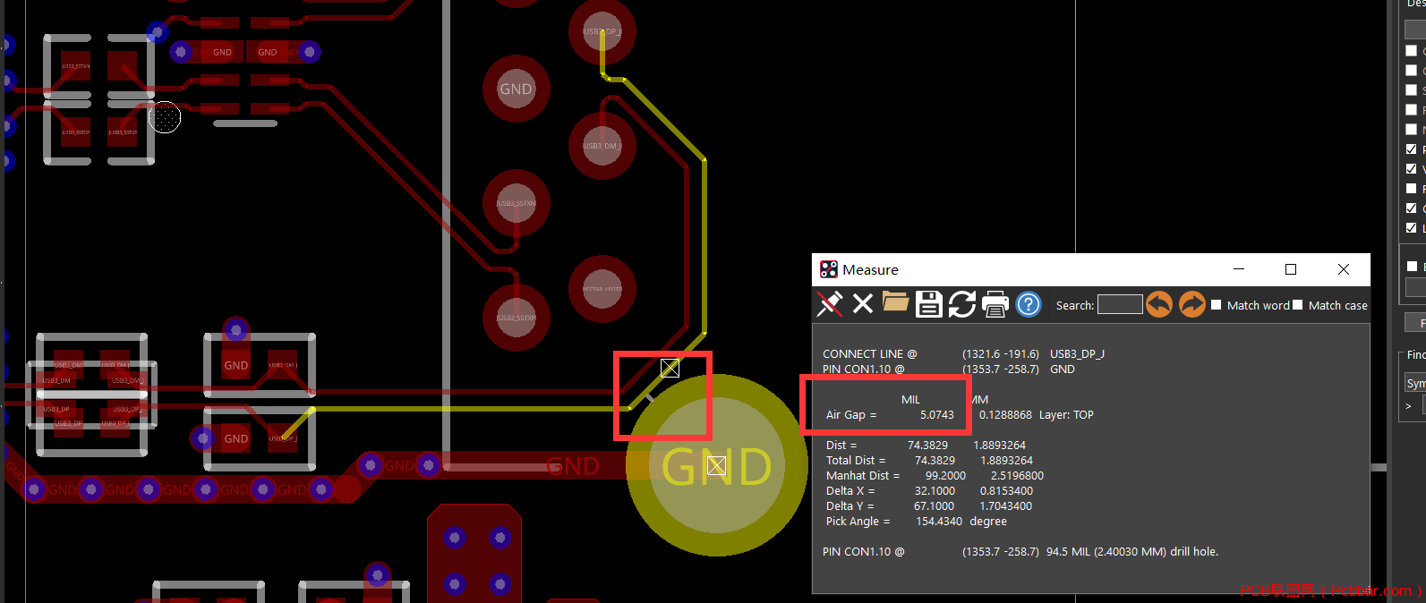

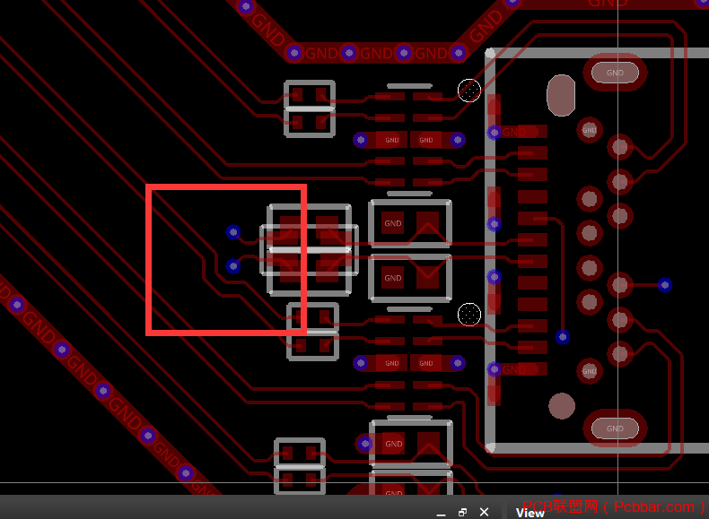

USB模块作业麻烦老师审核,练习中不太懂的问题也放在附件中了,麻烦老师看一下能不能帮忙解答一下,谢谢

发表于 2022-8-5 09:33:15 | 显示全部楼层
走线到金属化过孔的间距太近,一般建议到金属化过孔10mil以上

发表于 2022-8-5 09:34:29 | 显示全部楼层
出线的位置 差分间距 平行走线过长 尽量出了BGA就马上拉开20mil间距

发表于 2022-8-5 09:35:07 | 显示全部楼层
调整开一些  美观一些  差分换孔的位置添加回流地过孔

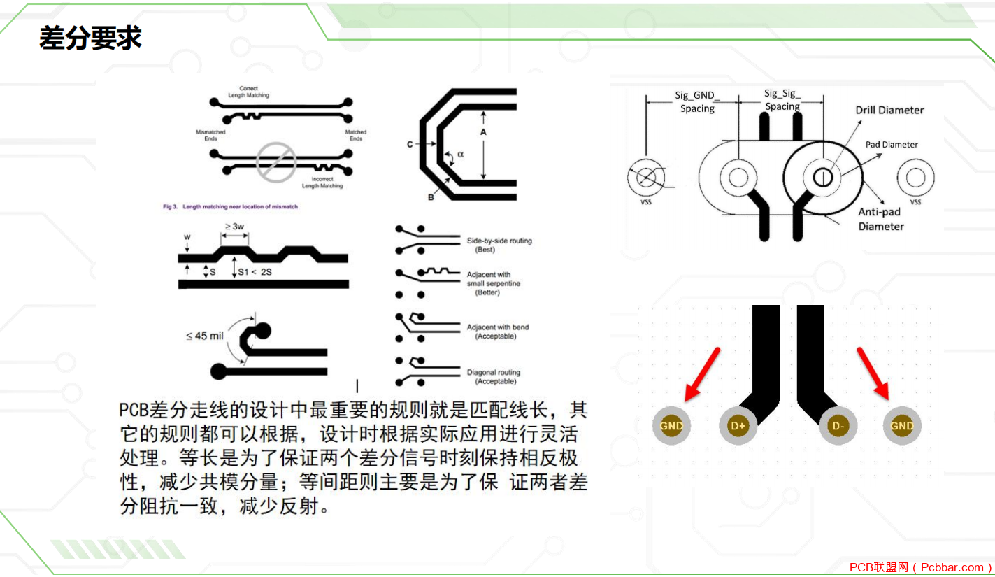

发表于 2022-8-5 09:40:50 | 显示全部楼层
问:1.对内等长的位置有限制吗,比如截图中圈出的位置,差分线端头位置无空间绕等长,就从中间选取了一段绕等长是否可以?
答:差分做对内等长的位置一般是不匹配的位置进行,如下图所示

发表于 2022-8-5 09:42:27 | 显示全部楼层
问:为什么外层的差分线需包地,内层的差分线不需要?
答:表层是走的微带线,上面是没有地进行屏蔽的,用的是绿油覆盖,所以走在表层的差分信号容易收到干扰,所以一般设计时候建议表层的重要信号立体包地处理
